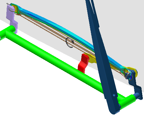

  1. Nel gruppo Esci, fare clic su Concludi Simulazione dinamica, quindi fare clic sulla scheda Ambienti Analisi sollecitazione. Viene attivato l'ambiente dell'analisi sollecitazione.
  2. Fare clic sul comando Crea simulazione.
  3. Nella scheda Tipo simulazione della finestra di dialogo Crea nuova simulazione, selezionare la casella di controllo Analisi carichi di movimento.
  4. Nella casella di riepilogo Parte, selezionare il componente Crank Sway. Nell'elenco vengono visualizzati tutti i componenti esportati in FEA.
  5. Quindi, specificare la fase temporale da analizzare. L'elenco Fase temporale visualizza tutte le 16 fasi temporali dell'ambiente Simulazione dinamica. È possibile scegliere la fase temporale da analizzare.
  6. Fare clic su OK. I carichi della fase temporale specificati vengono aggiunti al browser, nidificati nel nodo Carichi.
  7. Fare clic sul comando Simula per eseguire la soluzione.
  8. Al termine della simulazione, valutare i risultati per l'intervallo di movimento.
