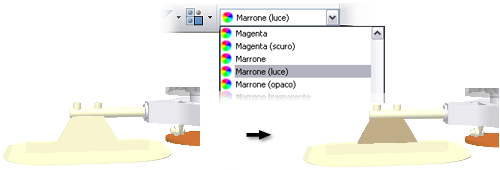

  2. Nella barra degli strumenti Accesso rapido fare clic sulla freccia a discesa Aspetto, quindi scorrere l'elenco fino all'aspetto appropriato e selezionarlo. Il corpo dei componenti cambia aspetto.

  3. Nella barra degli strumenti Accesso rapido fare clic sulla freccia a discesa Aspetto, quindi scorrere l'elenco fino all'aspetto appropriato e selezionarlo. Il componente cambia aspetto, tuttavia le restanti parti del gruppo restano inalterate.
