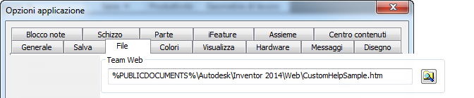

  1. Accedere alla finestra di dialogo Opzioni applicazione.
  2. Nella scheda File, specificare un sito Web o un file nel campo Team Web. Immettere il collegamento alla Guida personalizzata o, ad esempio, un collegamento alle esercitazioni di Inventor su Wiki.

Nella finestra di dialogo Opzioni applicazione, scheda File, viene visualizzata la intranet, internet o il file specificati nel Team Web.

  2. Avviare Inventor: accedere alla finestra di dialogo Opzioni applicazione, quindi importare il file XML contenente le impostazioni da Inventor 2013.
  3. Nella finestra di dialogo Opzioni applicazione, scheda File, configurare Team Web come descritto nel passaggio 3 precedente. Nota Immettere eventuali altre modifiche in Opzioni applicazione, in base alle esigenze.
