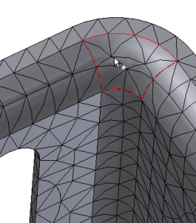

  1. Scegliere Vista mesh nel gruppo Prepara e orientare il modello come mostrato.
  2. Fare clic con il pulsante destro del mouse sulla cartella Mesh e scegliere Controllo mesh locale.
  3. Selezionare la faccia della piega d'angolo e immettere 0,5 mm in Dimensione elemento.
  4. Fare clic su OK.
  5. Per visualizzare un'anteprima della mesh, fare clic con il pulsante destro del mouse sulla cartella Mesh e scegliere Vista mesh.
Nell'anteprima mesh viene visualizzata una mesh più stretta in corrispondenza della faccia di piega d'angolo rispetto alla mesh della prima simulazione.
