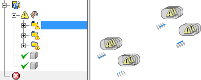

- Nel browser, attivare la visibilità della superficie composta con errori.
- Espandere la voce browser superficie composta per visualizzare i tipi e il numero di errori. Fare clic su una cartella errori o su un errore singolo da evidenziare in maniera incrociata nella schermata grafica.
Le piastre di montaggio contengono numerosi errori.
