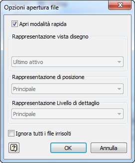

Utilizzo di Opzioni apertura file
È anche possibile utilizzare Opzioni apertura file per determinare se per aprire l'assieme in modalità rapida. Deselezionare la casella di controllo per aprire l'assieme in maniera completa.
Nota: Se la casella di controllo Apri modalità rapida non è disponibile, l'assieme non verrà salvato con i dati di visualizzazione necessari e verrà aperto in modalità completa.
