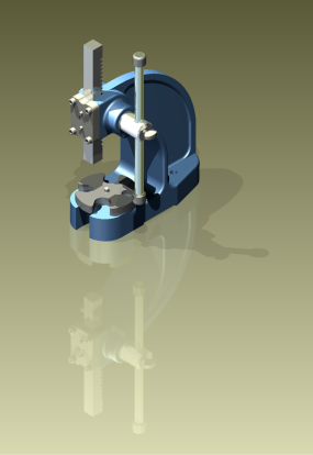

Rendering
  1. Nella barra multifunzione fare clic sulla scheda Rendering gruppo Rendering Rendering immagine .
  2. Verificare che nel menu Inquadratura sia selezionato Vista corrente.
    Nota: Poiché il rapporto prospettico della finestra corrente potrebbe non corrispondere a quello definito per il rendering, in Autodesk Inventor l'area di cui eseguire il rendering viene racchiusa in un rettangolo rosso nella finestra grafica. Prima di creare il rendering è possibile regolare la vista.
  3. Verificare che nel menu Stile illuminazionesia selezionato Table Top.
  4. Fare clic su Rendering. Viene effettuato il rendering del modello secondo gli stili selezionati e delle dimensioni del modello rispetto all'area di rendering.
Al completamento del rendering, chiudere la finestra Output rendering.
