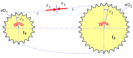

Vibrazione assiale o elastica
Nella vibrazione assiale, la catena si comporta come una molla collegata tra i giranti. Questo tipo di vibrazione non è facilmente visibile, ma è possibile identificarla nella risonanza tramite l'aumento del rumore. L'impulso prodotto da un carico ciclico grande può essere sufficiente per causare delle vibrazioni dannose durante la risonanza.
Velocità critica della ruota dentata conduttrice causata dall'effetto poligonale
Velocità critica della ruota dentata conduttrice causata dall'oscillazione circonferenziale
Velocità critica della ruota dentata conduttrice causata da imprecisione dei passi della catena
dove:
n cAca
Velocità critica della ruota dentata conduttrice causata dall'effetto poligonale [rpm]
n cAcr
Velocità critica della ruota dentata conduttrice causata dall'oscillazione circonferenziale [rpm]
n cAip
Velocità critica della ruota dentata conduttrice causata da imprecisione dei passi della catena [rpm]
z 1
Numero di denti sulla ruota dentata conduttrice [-]
c
Rigidità della catena [N/m]
D 1
Diametro primitivo della ruota dentata di ingresso [-]
D 2
Diametro primitivo della ruota dentata di uscita [-]
I 1
Momento rotante di inerzia relativo alla ruota dentata di ingresso [kg m 2 ]
I 2
