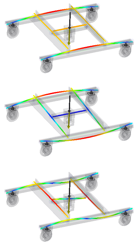

Inoltre, una cartella Frequenza modale è stata creata nel nodo Risultati del browser.
Espandere la cartella Frequenza modale per visualizzare l'elenco delle forme di modo corrispondenti ad ogni frequenza naturale calcolata. Fare doppio clic sulla frequenza scelta per visualizzarla.
Nell'immagine seguente sono illustrate le prime tre frequenze modali dell'analisi effettuata.
