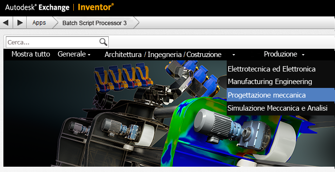

  1. Per accedere ad Autodesk Exchange App Store, accanto all'estremità destra della barra del titolo, fare clic su .
  2. Individuare, acquistare e scaricare il nuovo ambiente IBL.
  3. Installare il nuovo ambiente IBL seguendo le istruzioni.
