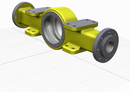

Visualizzare o nascondere un piano di base
Visualizza o nasconde temporaneamente il piano di base
Visualizzazione del piano di base ogni volta che si apre il modello
  1. Nella scheda Strumenti della barra multifunzione, nel gruppo Opzioni, fare clic su Impostazioni documento.
  2. Nella finestra di dialogo, in Aspetto visualizzazione, fare clic su Impostazioni.
  3. Nella finestra di dialogo Aspetto visualizzazione, selezionare la casella di controllo Piano di base.
