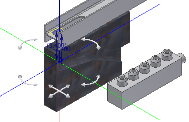

  1. Fare clic con il pulsante destro del mouse nella finestra grafica e verificare che sia abilitata l'opzione Quota automatica.
  2. Posizionare il cursore sopra l'estensore di linea, fare clic con il pulsante destro del mouse e scegliere Specifica distanza.
  3. Immettere 3,4 pollici nella finestra Specifica distanza, quindi fare clic sul segno di spunta verde.
    Sullo schermo viene visualizzato il punto creato e lo strumento per il percorso ortogonale 3D appare all'altezza del nuovo punto. Questa volta, poiché il nuovo punto è un punto arbitrario nello spazio, tutte le direzioni risultano abilitate e selezionabili (tranne la direzione indietro).
