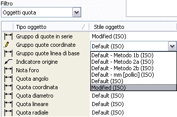

  4. Modificare lo Stile oggetto per tutti i tipi di quota che utilizzano l'impostazione Default (ISO) in Modified (ISO), come mostrato nell'immagine seguente.
