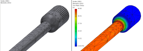

Aggiunta di un controllo mesh locale
Il controllo mesh locale fornisce specifiche mesh per facce piccole o complesse in cui la dimensione della mesh normale non fornisce sufficienti risultati dettagliati. Ciò è particolarmente utile quando si desidera migliorare i risultati di sollecitazione in un'area di contatto o locale. Si tratta di un approccio manuale all'ottimizzazione della qualità della soluzione.
Aggiungere un controllo mesh locale:
  1. Fare clic con il pulsante destro del mouse sul nodo del browser della cartella e scegliere Controllo mesh locale.
  2. Selezionare le facce e gli spigoli cui si desidera applicare il controllo locale.
  3. Specificare la dimensione dell'elemento mesh.
  4. Fare clic su OK. Se tale controllo mesh locale è il primo ad essere stato aggiunto, accanto alla cartella Mesh verrà aggiunta una nuova cartella o un nuovo nodo Controlli mesh locale. Se vengono aggiunti ulteriori controlli mesh locale, nella cartella corrispondente verrà aggiunto un nodo.
