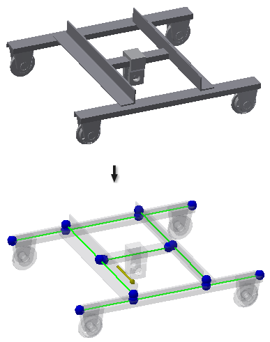

Il modello di Inventor viene convertito automaticamente in un modello semplificato di nodi e travi e viene creata una simulazione. Viene visualizzato anche il simbolo di gravità.
