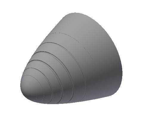

Creare curve 2D e 3D basate su equazione e utilizzarle per creare lavorazioni.
Utenti esperti
20 minuti
Creazione di un nuovo file di parti (unità di misura metriche)
Le curve da equazione consentono di creare curve di schizzo 2D o 3D in base a un'equazione. Questi schizzi sono utilizzati con i comandi Estrusione, Sweep, Loft o altre lavorazioni per creare solidi o superfici. In questo esercizio, è possibile utilizzare una curva da equazione per creare un solido. Di seguito verrà creata una curva da equazione 3D da utilizzare come traiettoria di sweep per la rimozione del materiale. Infine, viene creata un'altra curva da equazione 3D da utilizzare come guida nello sweep.
