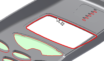

  6. Ruotare il modello e selezionare la linea chiusa interna per chiudere l'apertura maggiore come mostrato nell'immagine seguente.
  7. Fare clic su OK per generare tutte le superfici di chiusura. Fare clic su Vista iniziale. Il modello sarà mostrato come nell'immagine seguente.
