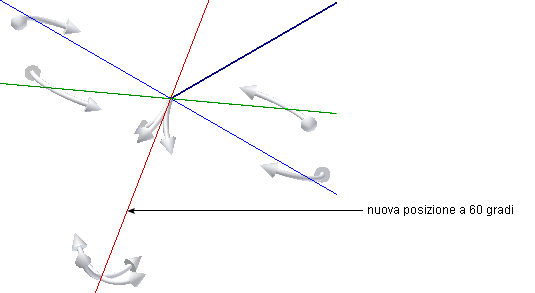

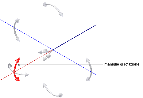

Quando è attivo uno stile Tubatura con pieghe, nella visualizzazione del Percorso ortogonale 3D vengono visualizzate le maniglie di rotazione. Quando sono visualizzate, è possibile creare una piega con qualsiasi angolo.
Per usare le maniglie di rotazione, fare clic sulla freccia che punta verso la posizione angolare desiderata, quindi trascinare nella nuova posizione. Lo snap viene eseguito con incrementi regolari in base al valore di snap dell'angolo 3D. Questo valore è impostato su scheda Strumenti gruppo Opzioni Impostazioni documento scheda Modellazione.
Raggiunta la posizione desiderata, selezionare un punto sulla linea per creare un segmento in corrispondenza della nuova posizione. La traiettoria del percorso cambia in base alla nuova posizione angolare. Le maniglie di rotazione consentono inoltre di creare una serie di pieghe per ottenere una piega composta.
