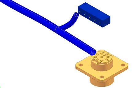

Le diramazioni dei segmenti vengono create iniziando o terminando un nuovo segmento su un segmento esistente. Al termine dell'operazione, tre segmenti condividono un punto finale comune. Il segmento originale viene spezzato in due segmenti separati. Tra la diramazione e i due segmenti originali non viene creato alcun vincolo di tangenza.
Durante il collegamento dei wire e dei cavi al percorso, ognuno dei tre segmenti rappresenta un'entità distinta e può assumere un diverso diametro.
