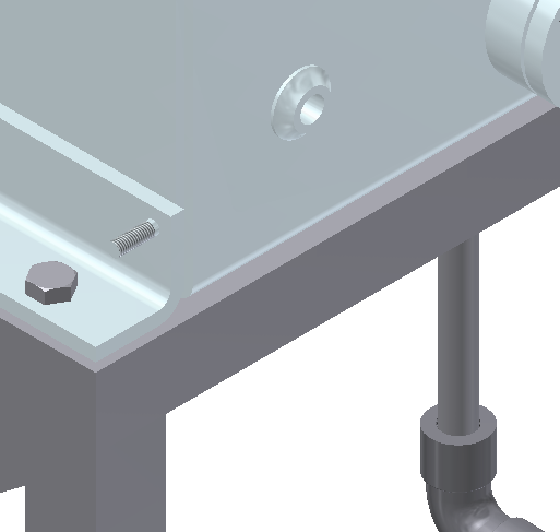

Si supponga che il percorso debba iniziare dall'uscita laterale del serbatoio e non da quella inferiore.
Poiché l'asse dell'uscita è orizzontale, il primo segmento di un percorso di scarico automatico creato direttamente dall'uscita non risulterà inclinato. Questo tipo di posizionamento è in contraddizione con la logica delle condutture di scarico automatico, pertanto il percorso incluso nel browser risulterà non valido. È innanzitutto necessario aggiungere un raccordo che includa una transizione dall'asse di uscita orizzontale all'inclinazione del percorso. Se ad esempio l'angolo di inclinazione del percorso è di 3 gradi, posizionare innanzitutto un raccordo personalizzato con una curvatura di 3 gradi, simile a quello dell'immagine seguente.
