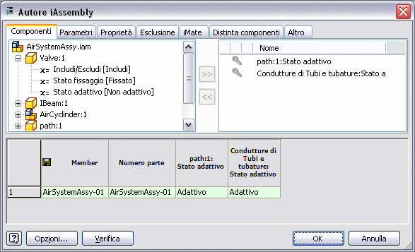

  4. Nella barra multifunzione fare clic sulla scheda Tubi e tubature gruppo iPart/iAssembly Crea iPart/iAssembly .
    Il nome del file dell'assieme di condutture principale viene visualizzato nell'elenco degli oggetti candidati, per impostazione predefinita Condutture di Tubi e tubature. Lo stato adattivo viene selezionato automaticamente nella tabella di configurazione.
    Nota: la riga di configurazione in verde indica la configurazione attiva.
  5. Se lo si desidera, fare clic su Nome per personalizzare il numero di parte e il nome del membro per la configurazione dell'assieme. In questo esercizio, utilizzare lo schema di assegnazione dei nomi di default.

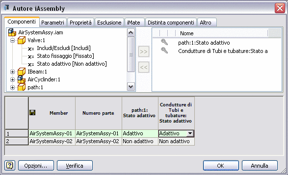

  6. Nella tabella di configurazione, fare clic con il pulsante destro del mouse su un numero di riga e selezionare Inserisci riga.
    Viene creata una nuova configurazione, ovvero AirSystemAssy-02. Per impostazione predefinita, l'assieme di condutture principale non è adattivo come indicato nella colonna Stato adattivo di Condutture di tubi e tubature.
  7. Fare clic su OK per chiudere la finestra di dialogo Crea iAssembly e salvare l'assieme di primo livello.

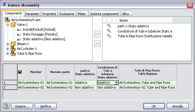

  8. Nel browser Modello espandere Tabella e fare doppio clic su AirSystemAssy-02 per attivare la nuova configurazione.
  9. Con l'assieme di primo livello attivo, fare clic con il pulsante destro del mouse sull'assieme di condutture principale e selezionare Rendi adattivo.
  10. Nella finestra di dialogo Rendi adattivo, stabilire se selezionare o deselezionare la casella di controllo Rendi tutte le condutture adattive e fare clic su OK.
  11. Modificare i percorsi e le condutture nella configurazione attiva in base alle esigenze.
  12. Nel browser Modello, fare doppio clic su Tabella e verificare i seguenti elementi per l'assieme di condutture principale:
    • La colonna Stato adattivo presenta il valore Adattivo nella nuova configurazione.
    • Alla tabella di configurazione viene aggiunta la colonna Sostituzione tabella.
    • Il set intercambiabile di tubi e tubature viene avviato con due membri dell'assieme di condutture principale in modo da poter essere scambiato per la riga di configurazione desiderata mediante l'elenco a discesa Sostituzione tabella.
  13. Ripetere i passaggi da 6 a 12 per aggiungere altre righe di configurazione e includere altri membri dell'assieme di condutture principale nel set intercambiabile di tubi e tubature.
  14. Se lo si desidera, per scambiare un altro membro del set intercambiabile di tubi e tubature per una configurazione, fare clic sulla cella Sostituzione tabella appropriata e selezionare un assieme di condutture principale specifico.
