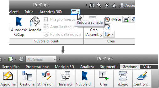

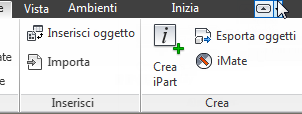

La barra multifunzione offre più spazio grafico per i modelli.

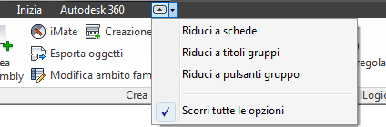

Come alternativa all'alternanza fra gli stati della barra multifunzione, selezionare uno stato dal menu a discesa.

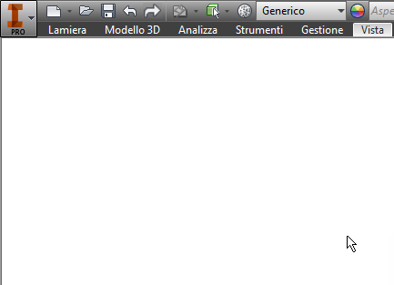

Inoltre, è possibile utilizzare il comando Schermo intero per visualizzare istantaneamente l'intero spazio modello.

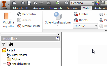

Questo comando nasconde il browser ed espande l'area grafica fino all'intera finestra dell'applicazione. Se precedentemente ingranditi, i gruppi di schede vengono ridotti al minimo. Il comando consente inoltre di ampliare al massimo la finestra di Autodesk Inventor su schermo.
È possibile utilizzare anche i tasti di scelta rapida: premere CTRL + 0(zero) per alternare la visualizzazione a schermo intero. Il browser e le schede vengono ripristinati allo stato precedente.
Secondo necessità, fare clic sul pulsante Riduci a icona per ripristinare la visualizzazione completa delle schede.
