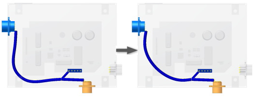

Per eliminare un punto di riferimento da un segmento di cablaggio, attivare l'assieme di cablaggio. Fare clic con il pulsante destro del mouse sul punto da rimuovere, quindi scegliere Elimina punto dal menu contestuale. Il punto viene rimosso e il segmento viene ricalcolato. Vengono eliminate anche tutte le eventuali giunzioni o parti virtuali associate ad un punto del segmento eliminato.
Se il punto è il punto finale comune di due segmenti, questi ultimi vengono uniti in un solo segmento. Se il punto è il punto finale comune di tre o più segmenti (diramazioni), non si verifica alcuna unione. Ciascun segmento presenta invece un punto di riferimento univoco in corrispondenza dell'estremità e può essere elaborato in modo indipendente.
