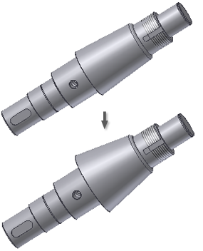

È possibile modificare l'albero inserito.
  1. Selezionare l'albero nel browser o nella finestra grafica, quindi fare clic con il pulsante destro del mouse e scegliere Modifica utilizzando Design Accelerator.
  2. Verificare che la scheda Progettazione sia attivata, quindi selezionare la sezione conica, come illustrato nell'immagine.
  3. Nella sezione Anteprima 2D, fare doppio clic sulla sezione conica selezionata per visualizzare la finestra di dialogo Cono.
  4. Modificare Primo diametro portandolo a 100 mm e Lunghezza sezione portandolo a 90 mm. Fare clic su OK per chiudere la finestra di dialogo Cono.
  5. Fare clic su OK nella finestra di dialogo del Generatore componenti dell'albero. La modifica viene applicata all'albero.
