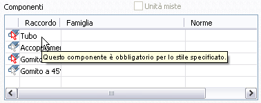

La tabella dei componenti presenta un insieme base di componenti per lo stile che si sta visualizzando o creando. I simboli indicano se il componente è facoltativo o necessario e se si riscontrano problemi con esso. Quando si posiziona il cursore sul simbolo viene visualizzata una descrizione.
Fare clic con il pulsante destro del mouse su una riga della tabella per cancellare i componenti esistenti, sopprimere o scoprire i raccordi o cercare i componenti. Quando si effettua una ricerca dei componenti, viene visualizzata la finestra di dialogo Browser libreria. Le parti disponibili per la selezione vengono elencate nella finestra di dialogo Browser libreria. Queste parti vengono filtrate dal Centro contenuti sulla base del nodo selezionato nel browser degli stili e dei criteri di stile impostati nella scheda Generale.
