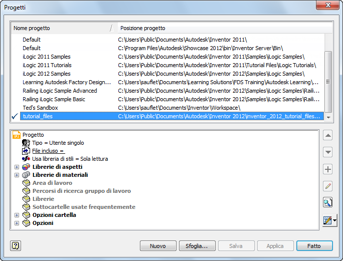

Analizzare un progetto semplice.
  1. Chiudere tutti i file aperti di Autodesk Inventor.
  2. Fare clic su GestioneProgetti.
  3. Fare clic su tutorial_files nel riquadro superiore dell'Editor progetti.
    Il contenuto del file viene visualizzato nel riquadro inferiore dell'Editor progetti.
