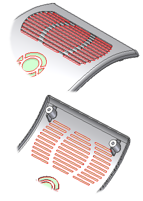

  4. Nella finestra di dialogo Crea superficie chiusura fori, selezionare Rilevamento automatico per la creazione automatica di chiusure fori interne. Ora che il modello è stato modificato il sistema rileva automaticamente tutte le superfici per la griglia, come mostrato nell'immagine seguente.
  5. Fare clic su OK. Il modello appare come nell'immagine seguente.

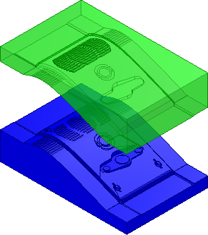

  11. Utilizzare il dispositivo di scorrimento Separazione corpo nella scheda Anteprima per esaminare il punzone e la matrice prima della creazione, come mostrato nell'immagine seguente.
    Nota: Il rapporto della scheda Diagnostica delle separazioni non indica eventuali errori gravi.
  12. Fare clic su OK per generare punzone e matrice. I corpi vengono generati come mostrato nell'immagine seguente.
