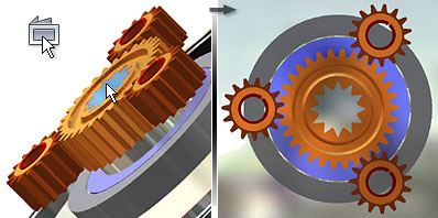

Orientamento di un elemento piano con Visualizza faccia
Eseguire lo zoom e rotazione della visualizzazione nella finestra grafica.
  1. Nella barra di navigazione, fare clic su Osserva.
  2. Fare clic su uno spigolo, su una linea o su un elemento piano nella finestra grafica.
Procedura di orientamento di un piano o di una faccia di parte paralleli allo schermo
