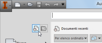

Visualizza un elenco dei file utilizzati di recente, con il file aperto più di recente posto in cima.
È possibile mantenere un file nell'elenco indipendentemente dal fatto che sia stato usato di recente tramite il pulsante raffigurante una puntina a destra del file. Il file resterà in fondo all'elenco fino a quando verrà disabilitato il pulsante raffigurante la puntina.
Utilizzando il menu a discesa Per elenco ordinato, che si trova in cima dell'elenco Documenti recenti, è possibile ordinare o raggruppare i file per:

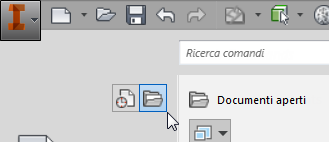

Visualizza un elenco dei file attualmente aperti, con il file aperto più recentemente in alto.
È possibile rendere attivo un file facendo clic su di esso nell'elenco.
È possibile visualizzare un'anteprima dei file negli elenchi Documenti recenti e Documenti aperti.
