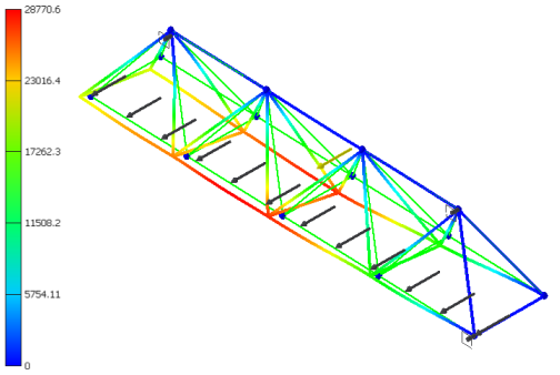

Quando si attiva un risultato nel browser, le mappe di colore su tutte le travi vengono visualizzate con un grafico a colori. La barra dei colori rispetta le impostazioni del tipo di risultato specificato (quantità). Le travi vengono visualizzate in corrispondenza della scala specificata con grafici a colori per i risultati calcolati.

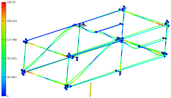

È possibile animare la forma deformata per mostrare la forma modale associata ad una determinata frequenza. I contorni rappresentano lo spostamento relativo della parte durante la vibrazione. Le immagini delle forme di modo sono utili per comprendere la vibrazione di un assieme del telaio, ma non per rappresentare gli spostamenti effettivi. Per trovare tutte le forme di modo sotto una determinata frequenza, assicurarsi di aver determinato le successive due o tre forme di modo.
