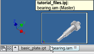

Visualizzazione delle schede dei documenti aperti
È possibile controllare la visibilità delle schede nella parte inferiore della finestra che riporta i nomi dei documenti aperti. Nella barra multifunzione, scheda Vista, gruppo Finestre, elenco a discesa Interfaccia utente, selezionare o deselezionare la casella di controllo Schede documento.
