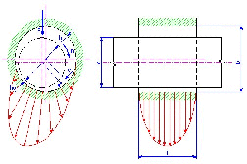

I cuscinetti con lubrificazione idrodinamica rappresentano il tipo più importante di cuscinetti radenti in quanto la completa lubrificazione liquida garantisce affidabilità di servizio, con usura contenuta nel lungo termine. Per tali cuscinetti lo strato di lubrificazione viene creato mediante il movimento relativo delle superfici di scorrimento. Grazie a questo movimento e all'aderenza del lubrificante, quest'ultimo scorre nell'intaglio di lubrificazione. Lo strato di supporto proviene dallo stretto intaglio a forma di V. In questo strato si crea un campo di pressione idrodinamica nel quale la forza risultante deve essere in equilibrio con la forza di caricamento del cuscinetto. La seguente figura illustra un cuscinetto schematico con un campo di pressione idrodinamica.
Significato delle variabili usate:
d
Diametro del perno di banco [mm].
D
Diametro cuscinetto [mm]
E
Eccentricità del perno di banco nel cuscinetto [μm]
F
Forza di caricamento [N]
h o
Spessore minimo dello strato di lubrificazione con effetto idrodinamico durante il funzionamento del cuscinetto [μm].
L
Larghezza del cuscinetto [mm].
n
Velocità del perno di banco [min -1 ]
