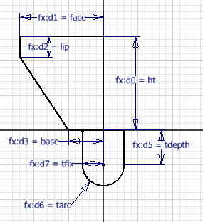

Modifica delle quote dello schizzo
Per modificare le quote dello schizzo, eseguire le seguenti operazioni:
  1. Nel browser, fare doppio clic su Schizzo1 per attivare la modalità Schizzo.
  2. Fare clic con il pulsante destro del mouse nella finestra grafica e scegliere Visualizzazione quota Espressione.
  3. Fare doppio clic sulla quota orizzontale di 10 mm alla base dello schizzo.
  4. Immettere base nella finestra di dialogo Modifica quota.
  5. Sostituire le altre quote con i parametri basati sul foglio di calcolo, come mostrato.
    Nota: Per i nomi dei parametri viene fatta distinzione tra lettere maiuscole e minuscole. Il testo dei nomi dei parametri non validi è visualizzato in rosso.
  6. Nella barra multifunzione fare clic sulla scheda Schizzo gruppo Esci Concludi schizzo.
