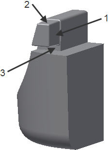

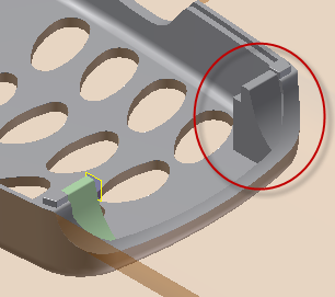

  5. Selezionare la superficie etichettata 1 nell'immagine seguente come riferimento Prima selezione. Questa superficie si trova sul componente della parte stampabile.
  6. Selezionare la superficie etichettata 1 nell'immagine seguente come riferimento Seconda selezione. Questa superficie si trova sul componente inserto messo.

  1. Continuare a limitare l'inserto utilizzando vincoli congiunti:
    • Far combaciare le superfici etichettate 2 nelle due immagini precedenti.
    • Far combaciare le superfici etichettate 3 nelle due immagini precedenti.
    L'inserto totalmente vincolato viene mostrato come nell'immagine seguente.
