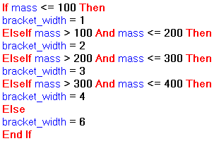

È possibile modificare una regola esistente per soddisfare tali intervalli.
- Aprire il Browser delle regole e fare doppio clic su Width_Rule per aprire la regola nella finestra di dialogo Modifica regola.
- Modificare la regola come mostrato.
Copiare il blocco di codice sottostante
If mass <= 100 Then
bracket_width = 1
ElseIf mass > 100 And mass <= 200 Then
bracket_width = 2
ElseIf mass > 200 And mass <= 300 Then
bracket_width = 3
ElseIf mass > 300 And mass <= 400 Then
bracket_width = 4
Else
bracket_width = 6
End If
Con queste modifiche, si verifica un intervallo di valori in ciascuna istruzione If o Else If.

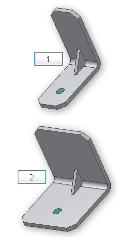

- Nella finestra di dialogo Parametri immettere un valore massa di 75. La larghezza della staffa viene impostata su 1 pollice.
- Modificare la massa su 150. La larghezza della staffa è ora di 2 pollici.
(1) massa=75, larghezza=1 pollice (2) massa=150, larghezza=2 pollici
- Sperimentare ulteriormente. Impostando la massa su 250, la larghezza diventa di 3 pollici. Quando la massa è 350, la larghezza della staffa è di 4 pollici. Se si specifica un valore massa maggiore di 400, la larghezza della staffa sarà di 6 pollici. Verificare ciò impostando la massa su 1500.
