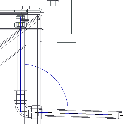

Le linee di scarico automatico mantengono inclinazioni o cadute che consentono lo scarico della conduttura sfruttando la forza di gravità. Ad esempio, le parti di un percorso che altrimenti sarebbero orizzontali vengono inclinate di due gradi.
Per creare una conduttura di scarico automatico, verrà innanzitutto creato uno stile di linee di scarico automatico e con tale stile attivo verrà quindi creata la conduttura. Le linee di scarico automatico utilizzano raccordi i cui angoli di giunzione o curvatura sono superiori a 45 gradi ma inferiori a 90 gradi, ad esempio angoli di 88 gradi.
