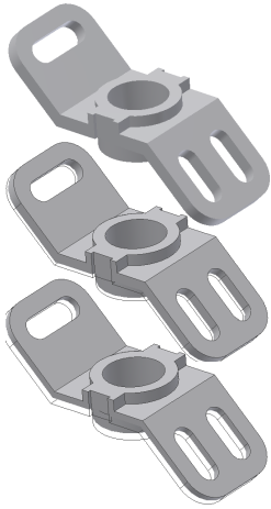

La seconda simulazione è uno studio parametrico condotto sullo stesso modello. Gli studi parametrici consentono di modificare i parametri del modello per aggiornare la geometria e valutare le diverse configurazioni di una progettazione. In questa analisi statico-strutturale l'obiettivo è quello di ridurre al minimo il peso del modello.
Obiettivi
- Copiare una simulazione.
- Usare i parametri dell'analisi per valutare come ridurre il peso del modello.
- Generare le configurazioni della geometria della quota parametrica.
- Modificare i vincoli di progettazione e visualizzare i risultati in base a tali modifiche.
