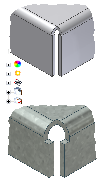

Nel corso di questa esercitazione, è possibile acquisire e manipolare le caratteristiche seguenti della lamiera utilizzando gli stili lamiera.
- Definizione completa del materiale
- Forma e dimensioni di scarico piega
- Valore del raggio piega
- Tipo di transizione piega
- Tipo e dimensioni di scarico d'angolo a due pieghe
- Tipo e dimensioni di scarico angolo a 3 pieghe
Le caratteristiche della lamiera vengono controllate da vari tipi o categorie di stile. Insieme, i tipi di stile creano uno stile composto che determina le caratteristiche di una parte in lamiera. È possibile applicare gli stili localmente alla parte attiva oppure salvare nuovi stili e stili modificati nella libreria di stili per poterli condividere.
