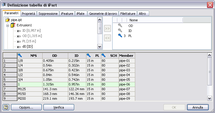

Ad esempio, aprire l'iPart di tubo di esempio Autodesk\Inventor Professional <versione>\Tutorial Files\Tube & Pipe\Example_iparts\pipe.ipt. Nel browser Modello, fare doppio clic su Tabella per aprire la finestra di dialogo Crea tabella di iPart:
La riga evidenziata in verde è quella predefinita. Per cambiare la riga predefinita, fare clic con il pulsante destro sul numero di riga appropriato, ad esempio 1/2, e selezionare Imposta come riga predefinita. Fare clic su OK; la parte di tubo nella finestra grafica viene aggiornata automaticamente.
