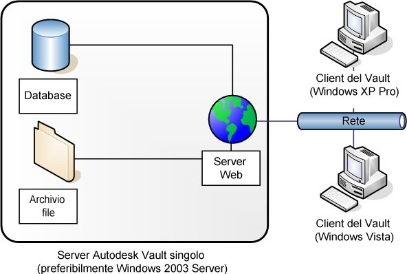

Panoramica del Vault in un ambiente condiviso
Autodesk Vault Basic in un ambiente condiviso è costituito da due componenti: il server del Vault e i client del Vault. Il server memorizza i file di dati principali di tutte le informazioni di progettazione. I client consentono di accedere ai file memorizzati sul server.
