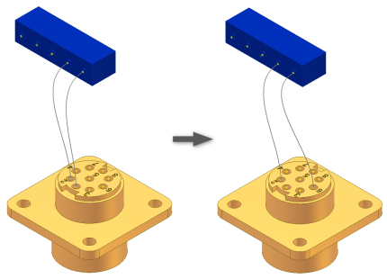

Spostamento di wire
Per spostare un wire, selezionare il wire da spostare e scegliere Modifica wire dal menu contestuale. Fare clic sul pulsante di selezione che rappresenta la connessione del piedino da modificare, quindi selezionare la nuova connessione del piedino.
