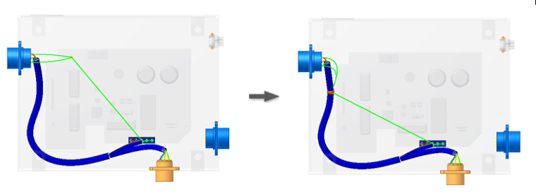

Dopo la visualizzazione della giunzione sui wire, è possibile ridefinire la giunzione in una nuova posizione. È possibile ridefinire una giunzione su un wire nei modi seguenti:
- Su un altro wire
- Su un segmento
- In un'altra posizione, compresa un'altra posizione lungo il medesimo wire.
Non è possibile ridefinire la giunzione in una posizione esterna al wire, poiché i wire collegati alla giunzione vengono spostati insieme ad essa. È possibile eliminare solo la giunzione.
È anche possibile ridefinire una giunzione su un segmento nei modi seguenti:
- In una posizione all'esterno del segmento.
- Su un altro segmento.
- In corrispondenza di un'altra posizione lungo il medesimo segmento.
Se la nuova posizione si trova su un wire o un segmento differente:
- Il nuovo wire o segmento viene diviso e ad ogni oggetto viene assegnato un nome univoco. Ad esempio, Segmento1 diventa Segmento1 e Segmento1_1.
- Se la posizione iniziale si trovava su un segmento, il segmento esistente viene corretto e gli eventuali wire associati alla giunzione vengono scollegati.
- Se la posizione iniziale si trovava su un wire, i wire vengono spostati unitamente alla giunzione nella nuova posizione.
- Gli eventuali punti di riferimento sui wire uniti tramite giunzione vengono conservati.
