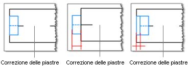

In generale, il blocco maschio si fissa alla faccia inferiore della piastra superiore e il blocco femmina si fissa alla faccia superiore della piastra inferiore. Per fissare un blocco laterale, è necessario definire innanzitutto la faccia di base, la faccia di riferimento, la distanza e l'offset.
- Faccia di base Superficie superiore o inferiore delle piastre dello stampo base, che determina la posizione del piano di separazione.
- Faccia di riferimento Faccia a cui viene fissato il blocco laterale.
- Distanza Distanza tra il centro della faccia di riferimento e il centro del blocco laterale.
- Offset Distanza all'interno della piastra dello stampo in cui viene incorporato il blocco laterale. I valori negativi implicano che il blocco laterale è esterno alle piastre delle basi stampo, mentre quelli positivi ne indicano l'incorporazione.
