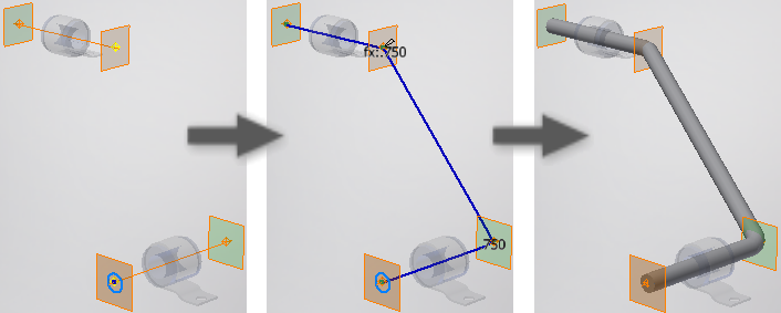

Linea 3D e arco nello schizzo
Le linee e gli archi 3D vengono tipicamente utilizzati per creare un percorso per le lavorazioni sweep 3D. Le lavorazioni sweep 3D definiscono le parti collegate come tubature e cavi. Usare il comando Linea per creare sezioni rette. Utilizzare i comandi Arco e Piega per creare curve.
