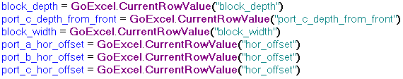

Una nuova variabile locale denominata port contiene le dimensioni della porta più grande disponibile. Ora è necessario comunicare al modello cosa fare con queste informazioni. Il modello ottiene le informazioni da un foglio di calcolo Excel incorporato, è quindi necessario esaminare il foglio di calcolo per aggiornare le dimensioni complessive del modello.
i = GoExcel.FindRow("3rd Party:Embedding 1", "Sheet1", "port_size", "=", port)
Si stanno utilizzando la colonna port_size per la ricerca e il valore della variabile assegnata come valore da cercare.
block_depth = GoExcel.CurrentRowValue("block_depth")
port_c_depth_from_front = GoExcel.CurrentRowValue("port_c_depth_from_front")
block_width = GoExcel.CurrentRowValue("block_width")
port_a_hor_offset = GoExcel.CurrentRowValue("hor_offset")
port_b_hor_offset = GoExcel.CurrentRowValue("hor_offset")
port_c_hor_offset = GoExcel.CurrentRowValue ("hor_offset")

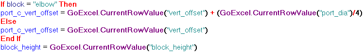

Per questo valore, è necessario aggiungere una logica speciale per inserire ulteriore spazio oltre l'offset verticale utilizzato per le altre porte. Tali informazioni vengono ricavate da un'altra cella del foglio di calcolo. È necessario eseguire tale operazione solo per blocchi di tipo gomito.
If block = "elbow" Then
port_c_vert_offset = GoExcel.CurrentRowValue("vert_offset") + (GoExcel.CurrentRowValue("port_dia")/4)
Else
End If
block_height = GoExcel.CurrentRowValue("block_height")
