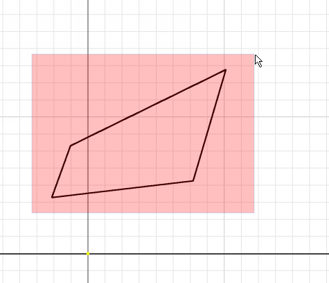

  1. Spostare il cursore del mouse a sinistra e sotto la geometria dello schizzo.
  2. Fare clic e trascinare un riquadro di selezione intorno alla parte superiore destra della geometria. Per selezionare la geometria, rilasciare il pulsante del mouse.
  3. Spostare il cursore del mouse su una delle linee.

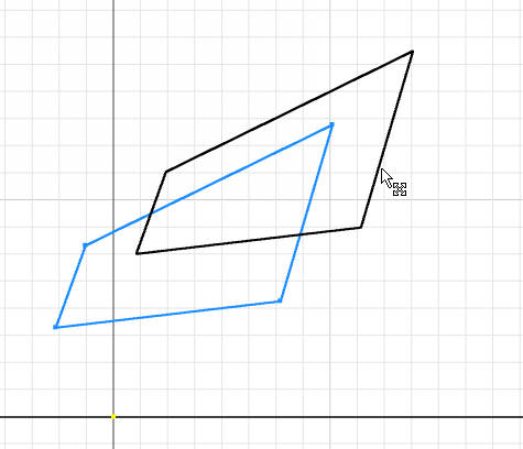

  4. Quando viene evidenziata la linea, fare clic per selezionarla quindi, tenendo premuto il pulsante del mouse, trascinarla in alto e verso destra.
  5. Per selezionare la nuova posizione, rilasciare il pulsante del mouse.
    Tutta la geometria selezionata viene riposizionata senza modificare le dimensioni o l'angolo di alcun segmento di linea.
  6. Fare clic nella finestra grafica per deselezionare tutti e quattro i segmenti di linea prima di passare al passaggio successivo.
