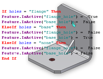

iLogic consente di estendere le funzionalità di calcolo di Autodesk Inventor per includere le regole. Queste regole vengono utilizzate con il meccanismo di aggiornamento dei parametri di Autodesk Inventor e consentono di includere nei modelli un intento progettuale più sofisticato.
Nella modellazione parametrica tradizionale, i parametri di quota controllano la geometria. L'utente può immettere direttamente i valori dei parametri o è possibile farli derivare da equazioni fisse che includono altri parametri o anche valori in un foglio di calcolo collegato. L'utilizzo di regole in un modello parametrico rende possibili equazioni definite in base a determinate condizioni. Le equazioni condizionali possono interessare tutti gli aspetti della progettazione. È possibile definire equazioni o relazioni tra i parametri, le proprietà, gli attributi, le lavorazioni, i componenti o qualsiasi altro aspetto della progettazione. Definire le relazioni tra tutti gli oggetti in una progettazione consente di aggiornare totalmente, correttamente e automaticamente il modello nel momento in cui vengono modificati i valori del parametro di input.
