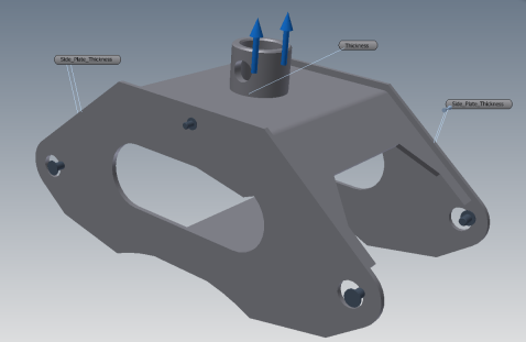

Denominazione dei parametri
Dare i nomi ai parametri in base ai quali si esegue l'ottimizzazione:
  1. Nella barra multifunzione fare clic su Parametri .
  2. Selezionare una lavorazione nella finestra grafica o nel browser.
  3. Fare clic sui parametri da includere nell'ottimizzazione.
    • Per specificare valori di intervallo del parametro, fare clic sulla freccia verso il basso. Specificare i valori utilizzando uno dei metodi elencati in Specifica intervallo. Fare clic su OK per accettare i valori dell'intervallo.
  4. Fare clic su OK per accettare lo spostamento ed uscire dal comando. In alternativa, fare clic su Applica per aggiungere i parametri mantenendo il comando attivo.
    Suggerimento: È anche possibile fare clic con il pulsante destro e selezionare Applica o Fine dal menu contestuale.
