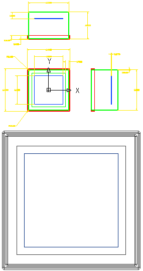

  3. Fare clic sul comando Visualizza faccia nella barra degli strumenti di navigazione, quindi selezionare la faccia frontale del coperchio. In questo modo la faccia risulta parallela allo schermo.
  4. Fare clic su scheda Vista gruppo Aspetto Stile di visualizzazione, quindi selezionare Wireframe dal menu a discesa.
    Nota: In Autodesk Inventor per default viene utilizzato lo stile di visualizzazione Ombreggiato. Wireframe, Wireframe con spigoli nascosti e così via sono stili di visualizzazione facoltativi.
  5. Se lo si desidera, è possibile confrontare questa vista anteriore dell'assieme di Autodesk Inventor con quella corrispondente del disegno 2D del file DWG originale. La geometria nei due file dovrebbe risultare identica.
