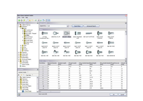

Viene visualizzata la finestra di dialogo Posiziona da Centro contenuti:
- Attivare le seguenti opzioni:
- Ricerca
- Preferiti
- AutoDrop
- Vista - Struttura
- Vista tabella
Suggerimento: Alcuni pulsanti potrebbero già essere selezionati. Fare clic su di essi per assicurarsi che siano attivati.
La finestra di dialogo Posiziona da Centro contenuti è l'interfaccia principale per un utente del Centro contenuti. È possibile cercare, selezionare e posizionare una parte standard o lavorazione in un assieme. La finestra di dialogo presenta una vista unita del contenuto disponibile in tutte le librerie configurate.
La finestra di dialogo Posiziona da Centro contenuti contiene diversi gruppi:
- Il gruppo Vista categoria sulla sinistra consente di visualizzare una struttura ad albero del database corrente del Centro contenuti.
- Il gruppo Vista elenco sulla destra consente di visualizzare tutti gli elementi disponibili in una categoria (cartella) selezionata nel gruppo Vista categoria.
- Il gruppo Vista tabella consente di visualizzare tutti i membri di una famiglia di parti (lavorazioni) selezionata nel gruppo Vista elenco.
- Il gruppo Cerca consente di cercare componenti all'interno della libreria.
- Il gruppo Preferiti consente di memorizzare le parti preferite.
- Il gruppo Cronologia consente di visualizzare i componenti posizionati precedentemente.
